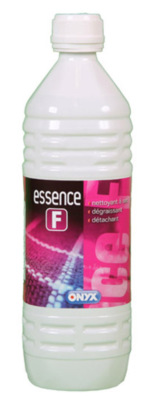

Koop 5 Report post Posted April 16, 2018( 04/16/2018 11:25 AM) De ce que j'ai pu lire ici et là beaucoup de produits peuvent servir au nettoyage de notre cher matériel de Retrogamer. Je me propose de les énumérer et en même temps j'espère que vous partagerez vos expériences avec ses produits ou d'autres afin qu'on puisse arriver à trouver le meilleur compromis. Pour enlever les traces de colle, dégraisser, décoller de vieilles étiquettes ou carrément les stickers de cartouches : L'essence F : ** Attention à l'essence F sur les plastiques de type polycarbonate (transparent un peu cassant) car ça le fait fondre (genre vous avez l'impression que ça enlève la colle puis en fait non c'est le plastique...). Un lien pour identifier les plastiques http://www.plastisem.fr/guide-plastique/les-matieres-plastiques/ (merci à la belette) Produit dédié : Alcool ménager : WD 40 : Permet aussi de donner un aspect brillant à vos consoles et de masquer les rayures légères, attention ce produit aurait un côté abrasif sur le plastique dans le temps (à confirmer) Nettoyer tous vos plastiques : D'après FFVIman qui a fait un très bon tuto sur le nettoyage d'une snes (http://www.ffviman.fr/switch-snes/manette.html) rien ne vaut une belle eau tiède/chaude et du savon Eau chaude + Savon : Certains ont une préférence pour le savon de marseille ou d'autres du simple liquide vaisselle dégraissant Mais toujours à l'eau tiède chaude, n'oubliez pas les outils indispensables pour atteindre les endroits difficiles Brosse à dent ou un set de pinceaux Ceux de votre femme pour se maquiller suffiront, elle vous remerciera de briller comme une console. Skunk y va directement au Cilitbang Vinaigre blanc qui sert pour tout Enlever les traces de feutres, de salissures, rayures et autres qui persistent après lavage Toujours selon Skunk pour les rayures rien de mieux que La pierre blanche Avec une éponge légèrement humidifiée Pour ce qui est des salissures persistantes, trace de feutre etc... La gomme magique Celle là, j'ai pu l'essayer et c'est très efficace, humidifier l'éponge et frotter, éviter les parties écrites (genre logo, stickers...) c'est plutôt abrasif et vous risquez de les effacer également (on peut en trouver par lot de 25 sur Amazon pour 10 euros), seul inconvénient la durée de vie d'une éponge est assez limitée. Nettoyage de l'électronique, pcb... D'après certains, et pas les plus bêtes, on peut carrément plonger les PCB des consoles dans l'eau, sous la douche etc...à condition de bien les laisser sécher ensuite + Mais là ça me fait peur ne serait-ce que pour l'oxydation future et surtout l'électronique et l'eau ne font jamais bon ménage habituellement, risque de court circuit et autres, là j'aurai besoin de confirmation d'experts. **D'après les retours on peut effectivement mettre tout ce qui est électronique à l'eau que ce soit PCB de manette et même celle de la console carrément, un bon séchage est primordial !!!** Sinon des produits plus sûrs et même le meilleur Alcool isopropylique ou isopropanol à 99.9% si possible + Avec ça vous pouvez nettoyer et désoxyder tout ce qui est la partie électronique de vos consoles, manettes, cartouches (idéal pour le nettoyage des pistes) avec un pinceau à poils souples. C'est un produit assez exceptionnel mais très toxique donc faites attention en l'utilisant (gants + lunettes). Vous pouvez l'utilisez pour le nettoyage mais également pour le cartmodding pour préparer vos PCB et même les nettoyer à la fin pour être certain d'avoir des soudures les plus propres possibles(vous pouvez en trouver à 5 euros le litre mais le plus souvent vous les trouverez à quasiment 10 euros le litre) Pour les endroit difficilement accessibles Aerosol au gaz sec Pour toutes les étapes les classiques cotons tiges et cure-dents vous seront très utiles Pour ce qui est de la technique du RetroBright, cette technique qui paraissait bénie des dieux il y a de ça quelques années s'avèrerait avec le recul pas si bonne que cela voire mauvaise. Les consoles rejaunissent très vite et les produits utilisés, assez toxiques, ont certainement eu des effets pas forcément salutaires pour le plastique sur le moyen/long terme. ** Mise à jour sur le retrobright et autre**D'après GTO le Retrobright fonctionnerait à condition de s'y prendre ainsi Pour le Retr0bright il faut utiliser juste du Percarbonate de sodium dans de l'eau (attention en fonction de la concentration il vous faudra des gants) et les UV. Une fois la poudre dissoute dans l'eau l'on obtient un mélange "d'eau oxygénée" et de "soude" (parfait pour dissoudre les derniers résidus gras). Ce produit est vendu dans toute les boutiques bio car ses composant ne sont pas toxiques pour l'homme ou la nature (en fonction le la concentration toujours :wink: )Enfin pour éviter le jaunissement des pièces après un RetroBright je passe du Pliz à la cire : ça évite les rayures, assouplie le plastique et protège la pièce de l'air (un des ingrédients du jaunissement) grâce au film de cire résiduel..Exemple : http://members.iinet...Retrobrite.html D'autres petits secrets Made in GTO Pour les traces persistante sur les pièces plastiques je conseils la gomme classique plus que la pierre blanche ou la gomme magique, car les micro-abrasifs effacent le grainage du plastique.http://www.asytec.fr/grainage-de-pieces-plastique/ - Pour les marques de feutre indélébile il suffit de repasser un coup de feutre effaçable par dessus.https://youtu.be/GnAERvf3fs4 - Pour les recoins inaccessible comme dans les connecteurs manettes j'utilise une brossette dentaire. -Enfin, pour le connecteur bien oxydés, je lui fais prendre un bain de vinaigre blanc. Nettoyage des connecteurs de cartouche par Skunk Tu peux rajouter la gomme blanche (type staedtler) pour nettoyer les connecteurs des cartouches, en combinaison avec l'essence F, ça marche très bien. Avec l'essence F tu dégraisses, puis la gomme permet par action mécanique d'enlever la fine couche d'oxydation restante afin de retrouver des connecteurs bien dorés. Ensuite en option on peut mettre un petit coup de lubrifiant contact au silicone et ça roule. Ne poncer qu'en dernier recours car même avec du papier très fin (400 ou 600) ça enlève la couche d'or (enig), donc ça se re-oxydera très vite. **Et surtout (même si on le fait tous :oops: ) Ne pas souffler / baver dans les cartouches !** **NB par la belette** si le connecteur est bien bouffé dans ce cas la Mirror + chiffon (même effets indésirables qu'un ponçage sauf que ça brille a se voir dedans). Vidéos : Nettoyage d'une SNES Les produits qu'il utilise ne sont peut être pas les meilleurs, par contre cette vidéo est parfaite dans le sens où elle explique à merveille le démontage et le remontage d'une snes pour le nettoyage. Cela peut-être très utile si jamais comme moi vous savez démonter mais avez toujours du mal à remettre tout dans le bon ordre quand il s'agit de remonter, c'est assez embêtant quand le bouton Power se retrouve à la place du bouton Reset :mrgreen: Voila, ce tuto n'est qu'un premier jet et n'est qu'un regroupement des infos que j'ai pu collecter sur la toile. Ce tuto ne demande qu'à être améliorer et enrichi par vos expériences personnelles, et aussi la mienne quand je vais m'y mettre vraiment, c'est-à-dire cette semaine, je vous ferai un compte rendu de mes essais. 1 Share this post Link to post Share on other sites
SkUnK 46 Report post Posted April 16, 2018( 04/16/2018 12:31 PM) Bonne initiative ! Tu peux rajouter la gomme blanche (type staedtler) pour nettoyer les connecteurs des cartouches, en combinaison avec l'essence F, ça marche très bien. Avec l'essence F tu dégraisses, puis la gomme permet par action mécanique d'enlever la fine couche d'oxydation restante afin de retrouver des connecteurs bien dorés. Ensuite en option on peut mettre un petit coup de lubrifiant contact au silicone et ça roule. Ne poncer qu'en dernier recours car même avec du papier très fin (400 ou 600) ça enlève la couche d'or (enig), donc ça se re-oxydera très vite. Et surtout (même si on le fait tous :oops: ) Ne pas souffler / baver dans les cartouche ! Sinon concernant le nettoyage des pcb sous l'eau, aucun soucis quand c'est vraiment trop crade (coulure de café, coca, soirée dans le cher avec will :)) Eau chaude, liquide vaiselle et brosse à dent. Je sais même que certains passent au lave vaisselle mais je n'ai jamais tester. Par contre il faut vraiment bien attendre que ce soit bien sec, un coup de sèche cheveux pour aider. Share this post Link to post Share on other sites
yolt1 78 Report post Posted April 16, 2018( 04/16/2018 02:39 PM) Et surtout (même si on le fait tous :oops: ) Ne pas souffler / baver dans les cartouche ! http://5.media.bustedtees.cvcdn.com/d/-/bustedtees.2bc435dd-3438-4c36-9492-57a6332e.gif Share this post Link to post Share on other sites
Koop 5 Report post Posted April 16, 2018( 04/16/2018 04:55 PM) Astuce made in Skunk ajoutée, c'est vrai que j'avais lu cette histoire de gomme blanche staedler, au début je me disais,en lisant ca sur un autre site, c'est quand même pas d'une simple gomme dont ils parlent, c'est surement une gomme spéciale, puis j'ai tapé le nom et la marque et bah si c'était bien une simple gomme comme on pouvait en voir dans nos trousses :mrgreen: Faut aussi que je m'informe sur le dentifrice et les CDs parait que c'est une bonne solution pour les rayures Share this post Link to post Share on other sites

Belette 25 Report post Posted April 17, 2018( 04/17/2018 09:32 PM) Sympa le topic par contre gaf a l'essence F sur les plastiques de type polycarbonate (transparent un peu cassant) car ça le fait fondre (genre vous avez l'impression que ça enlève la colle puis en fait non c'est le plastique...). Pour les marqueurs indélébiles l'alcool a 90° ça marche plutôt bien mais effectivement l'astuce du marqueur effaçable appliqué dessus + effacement fonctionne souvent. Pour les connecteurs de cartouche la méthode de skunk est correct sauf si vous voulez qu'un résultat esthétique ou que le connecteur est bien bouffé dans ce cas la Mirror + chiffon (même effets indésirables qu'un ponçage sauf que ça brille a se voir dedans). Un petit site pour identifier du plastique: http://www.plastisem.fr/guide-plastique/les-matieres-plastiques/ (j'ai pas les formules chimiques mais avec un peu de recherche elle devraient mettre en évidence les produits incompatibles) Share this post Link to post Share on other sites
Koop 5 Report post Posted April 18, 2018( 04/18/2018 10:23 AM) Merci la belette pour ton apport j'ajoute ça ainsi que toutes vos interventions, grosse mise à jour. Concrètement sur une snes est-ce qu'il y a des zones à éviter à l'essence F ? les cartouches c'est bon ? En tout cas j'ajoute tes remarques et merci pour ton tuto Megadrive qui sert pour toutes les machines quasiment, je veux dire au niveau des bases, tu as un don pour la pédagogie, tu devrais être prof :mrgreen: Share this post Link to post Share on other sites
Belette 25 Report post Posted April 21, 2018( 04/21/2018 12:51 PM) Essence F sur ABS a priori sans problème (testé au dos d'une coque de cartouche).Sur le plastique quand c’est chimiquement incompatible le résultat est rapidement constatable en générale.Merci pour ton compliment , comme beaucoup quand j’écris un truc j’ai toujours un doute sur sa pertinence ou son intelligibilité et ça fait toujours plaisir (les autres participants et les informations du forum n'y sont pas pour rien).Par contre c’est vrai qu’il ressemble plus a une leçon qu’a un exercice, j'imagine que ça peut en rebuter certains, mais c'est pour la science! :) Share this post Link to post Share on other sites
