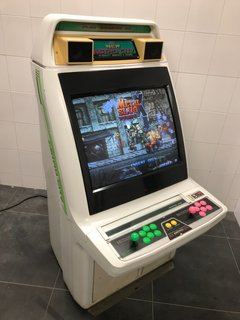

yolt1 94 Signaler ce message Posté(e) 10 décembre 2019( 10/12/2019 07:53 ) Wow, encore une fois c'était super complet o_O Merci Skunk ! Bon je vais pas faire durer le suspense... En fait j'ai acheté une SEGA NAC. C'est un petit rêve qui est devenu réalité héhéhé ^^ Malheureusement pour le moment je la stocke et elle n'est pas chez moi. impossible de dire "je vais aller jeter un oeil vite-fait" car je ne l'ai pas sous l'bras. Pour l’écran il était mentionné comme très bon et sans marquage "Very good condition, no visible burn". Il s'agit d'un MS9-29 mais c'est tout dont je dispose. Je n'ai encore rien testé. Je sais bien que sur le NAC ce sont des 29pouces mais j'ignore si il s'agit d'un TOSHIBA ou autre marque et je n'ai pas non-plus les détails sur la platine. Il va donc falloir que j'ouvre tous ça pour voir de mes propres yeux :-p To be continued Partager ce message Lien à poster Partager sur d’autres sites
yolt1 94 Signaler ce message Posté(e) 10 décembre 2019( 10/12/2019 08:00 ) Il y a 11 heures, SkUnK a dit : D'une manière générale les MS9-29 sont réputés comme fiables et délivrent une très belle image. Ils sont aussi très bien documentés et donc "facilement" réparable. C'est bien ce que j'ai lu! D'ailleurs c'est vrai que j'ai déjà choppé un maximum d'info et de documentation (l y en a pas mal comme tu dis). Comme dit je n'ai même pas encore tester la borne! Mais comme l'écran est la partie la plus fragile et la plus sensible (le reste c'est du câble et des interrupteurs ^^) j'essaye de prendre les devant. C'est très intéressant ce que tu écris au sujet des écrans et sitôt que j'aurai pu "rentrer" dedans je posterai les photos du mien (No de chassis, photos du tube et de la platine pour "référencement") J'espère ne jamais rencontrer de problème mais comme on est à l'abri de rien je continue la pêche aux infos... Partager ce message Lien à poster Partager sur d’autres sites
SkUnK 46 Signaler ce message Posté(e) 10 décembre 2019( 10/12/2019 23:33 ) Il y a 15 heures, yolt1 a dit : "Very good condition, no visible burn". rklok ? c'est le genre de description qu'il met. Tu as pris celle de la semaine dernière ? Cool pour ton acquisition, un beau rêve de gosse qui se réalise, ça fait plaisir. Une borne c'est un peu le graal pour les gamers passionnés par l'age d'or du jeux vidéo. Tant pour l'objet que pour les jeux. Qu'as tu prévu de faire tourner dessus ? restauration ou modif prévue ? Si tu as d'autres questions n'hésites pas si je peux t'aider car le monde de l'arcade c'est pas évident au début quand on est novice. Après c'est comme tout, quand on aime on apprend. D'ailleurs merci à redfield et nekoma pour leur précieux conseils à l'époque, sans qui je n'aurais sans doute jamais sauté le pas. Déja faut que je fasse des photos des clefs/barillets et du passage en stéréo car ça intéressais aussi nono. Partager ce message Lien à poster Partager sur d’autres sites

yolt1 94 Signaler ce message Posté(e) 11 décembre 2019( 11/12/2019 08:05 ) Il y a 8 heures, SkUnK a dit : rklok ? c'est le genre de description qu'il met. Tu as pris celle de la semaine dernière ? Hahaha oui t'as tout compris ! La borne est vraiment en superbe état et le prix de la livraison pour la Belgique était plus qu'honnête : à 85€ cela ne méritait pas mon déplacement jusque Rotterdam en comptant le prix de l'essence, le temps et l'organisation... Je ne suis pas "novice" car ça fais une dizaine d'année que je chipote sur du MVS mais il est vrai que je n'ai jamais eu à gérer le "meuble" avec son écran intégré. Mais trêve de vantardise, je suis effectivement sans expérience et tous les commentaires et conseils seront les bienvenus D'ailleurs je laisse une petite photo pour donner un meilleur aperçu : Il y a certes du « jaunissement » (au niveau du cache des deux speakers) mais je compte bien m’inspirer de ton post à ce sujet pour réaliser le même exploit . Je devrai aussi repeindre les trois portes qui ont pas mal souffert. Je posterai également quand le relooking sera terminé ! Il y a 2 heures, Redfield1 a dit : J’ajouterais cependant un avertissement concernant l'écran pour les néophytes. Dans ce même écran circule de la THT, et THT ça veut dire très haute tension, attention ça pique fort, très fort. (on parle ici de plusieurs dizaines de milliers de volts.) !!!!!!!!!! Même une dois la machine éteinte, il reste une grande quantité d’électricité présente principalement dans les condensateurs, alors si tu as besoin de tripoter la platine, soit tu décharges manuellement ton écran soit tu débranches la bête et tu lui fous la paix 48/72 heures que tout se beau monde se vide naturellement. Merci du conseil Red ! En effet j’ai déjà eu cette sale surprise (pas avec celle-ci) notamment à cause d’une « mise à la terre » qui n’était pas faite correctement. JE ne vous cache pas que j’espère ne jamais avoir à faire de réparation à ce niveau ^^ Mais comme dit sur mon post précédent il vaut mieux prévenir que guérir. Donc je prend les devant et rassemble un max d’info à ce sujet qui est le plus sensible sur une borne… Je reviendrai certainement vers toi aussi PS : à tous les deux, quel fo-fo (autre que notre honorable U-C) conseillez-vous spécifiquement pour arcade? en Belgique on a déjà l'incontournable arcadebelgium ... Partager ce message Lien à poster Partager sur d’autres sites
